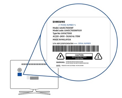

Potresti indicarmi quale modello hai acquistato, esattamente? L'indicazione serie 7 non è sufficiente, ma avrei bisogno del codice completo che trovi sull’etichetta posta nel retro del TV, accanto alla voce "model code", oppure nel menu interno Impostazioni > Supporto > Informazioni su questo TV Contattare Samsung:

Potresti indicarmi il modello del televisore in tuo possesso? Il codice modello è riportato sull’etichetta posta sul retro del TV e può essere visualizzato anche direttamente dal menù del dispositivo seguendo il percorso: Menu > Supporto > "Contattare Samsung" oppure "Informazioni su questo TV".
