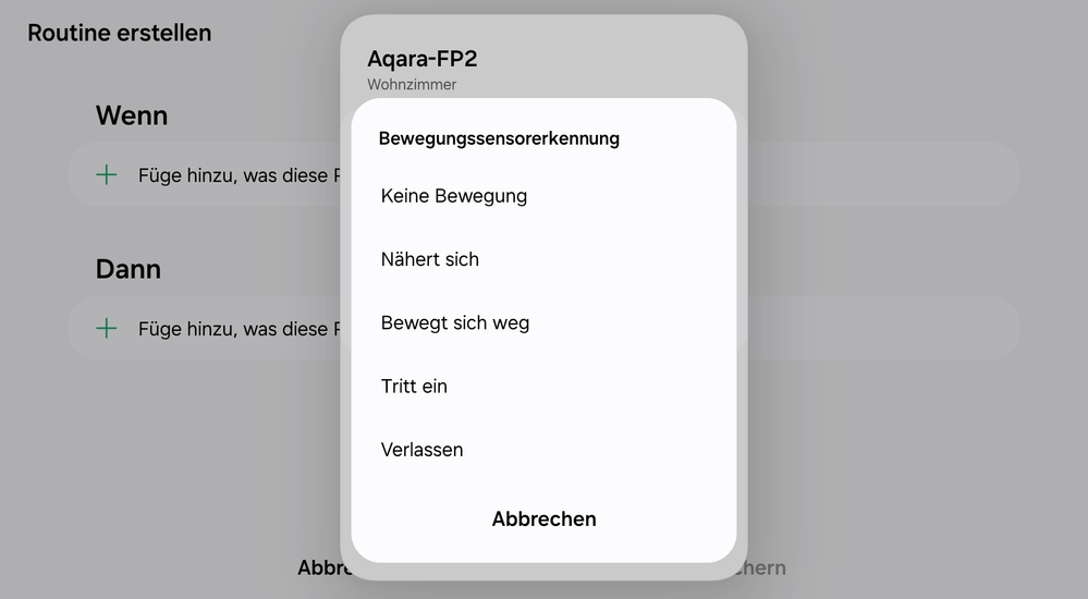

Device-Karte in der SmartThings-App:
Der Sensor besitzt mehrere "Unter-Sensoren":
WENN in <Zone> jemand anwesend/abwesend, DANN ...
Die Namen der Zonen lassen sich natürlich konfigurieren.
Wer schafft sich schon einen extra Beleuchtungssensor an? Hier ist er dabei:
Der Sensor ist eigentlich ein 60-Ghz-Radar-Sensor und bietet entsprechende Features:
Zonen werden weiterhin in der Aqara-Home-App definiert (Symbolbild):
Die Routinen laufen nun endlich lokal (auf dem Hub) und nicht mehr über drei Clouds (Aqara <-> Alexa <-> SmartThings). Dadurch verringert sich die Reaktionszeit von etwa einer Sekunde auf... sofort.
Natürlich kann der Sensor in die Alarmanlage des SmartThings Home Monitor eingebunden werden. Der Sensor erfasst unter anderem Atmung und Herzschlag der Anwesenden um zwischen lebendigen und toten Objekten zu unterscheiden. Science Fiction!
