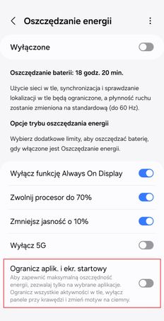

Co to znaczy? Co zrobić żeby to włączyć?
Mr_bober
Student
Opcje
W ustawieniach oszczędzania baterii musisz wyłączyć ostatnią opcje czyli "ogranicz aplikacje i ekran startowy"
kamil40013
Samsung Members Star ★★★
Opcje
@alunia1810, Musisz odznaczyć poniższą pozycję
Mr_bober
Student
Opcje
Jak ta opcja jest wyłączona to adaptacyjne oszczędzanie energii powinno dać się włączyć
