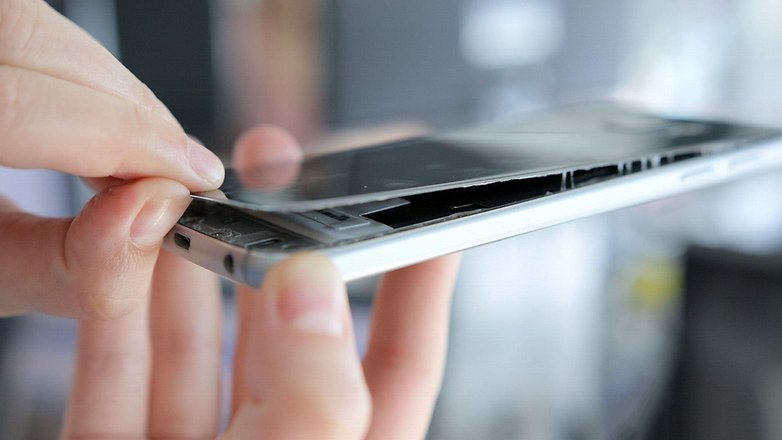

Otra razón más obvia por la que tu smartphone podría no encender es porque la batería simplemente ha muerto. Esto suele ocurrir gradualmente con el tiempo, pero de vez en cuando puede ocurrir repentinamente, especialmente si tu batería se ha hinchado o tiene fugas. Si puedes retirar la tapa de la batería comprueba si está todavía en buen estado. Si no, consigue una nueva y deposita la antigua de forma segura.
Androidpit Samsung S6Si la batería se hincha puede llegar a despegar la parte trasera. / © AndroidPIT ¿Tu cargador o el cable están rotos?
