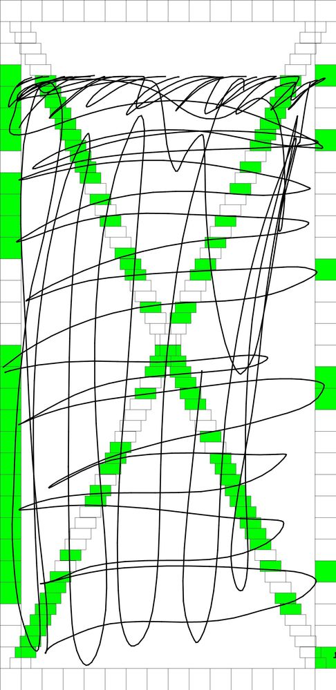

no tengo ninguna respuesta mas que restablecer de fabrica por parte de Samsung, los que tienen el mismo problema pueden abrir el telefono y marcar *#0*# ir a donde dice touch, tocar toda la pantalla y ver hasta donde les toma y compartir la captura de pantalla aqui? seria de gran ayuda para ver si es el mismo problema o es otro particular

@Brayant28  gracias por compartir la captura! asi empece yo, solo en ese poco de la parte superior sin funcionar y luego se agravo. fijate mas arriba la primer captura de mi prueba y es la misma falla que la tuya. que version de Firm tenes? porq a mi me paso con la atualizacion anterior y con la ultima agravo el tamaño de pantalla que no funciona el tactil.
@Tudor-P  si ponemos en horizontal y desplegamos la barra, esta baja sin problemas, pero si ponemos en horizontal e intentamos desplegarla desde el angulo superior derecho (pongamosle que rotamos el celular y el audifono quedo para la derecha) esta no se despliega ya que esa parte de la pantalla no esta funcionando, no detecta el tactil.

@Djagusuarez  tengo la versión 9, en su ultima actualización, a lo que recuerdo cuando instale la última actualización no me dio el problema, estuvo funcionando bien, ya despues fue que empezo el problema, al principio creí que era mi dispositivo ya que tiene detalles en la pantalla, pero al ver que el problema lo tienen muchos más, definitivamente va a ser software y no hardware.20200415_075836.jpg
