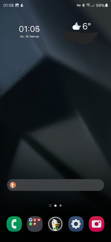

Zwei Screenshots, übereinander gelegt, Abstand vier Minuten
Auch hier kein Shift zu erkennen, auch wenn sich die Icons oben links (Uhrzeit und Samsung Health ) sichtbar verschieben, so liegt es nur an der Änderung der Uhrzeit selbst. Pixelshift ist nämlich auch mal nach oben und unten usw.

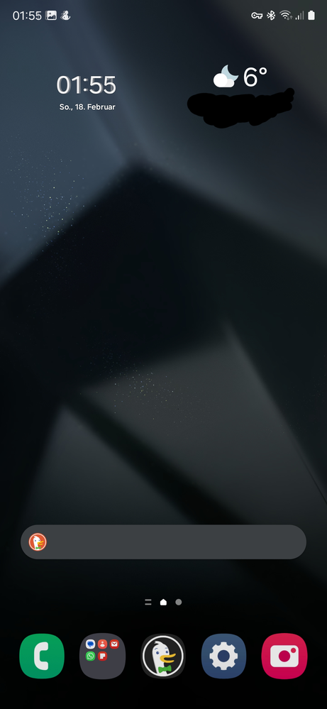

  • PixelShift soll nach jedem Lock/Unlock passieren (Anmerkung eines users von r/oneui)
3 Screenshots: unlocked, zwei anderen nach jedem lock
Auch hier kein Pixel Shift als Burn In Protection. Die linke Seite verschiebt sich nur wegen der Icons. Rechte Seite bleibt starr mit VPN, BT usw.

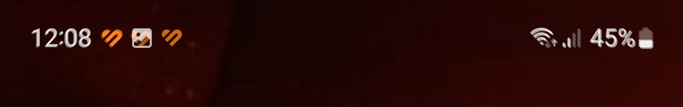

  • Pixelshift beim S20FE OneUI 5.1
unbearbeitet
zur Verdeutlichung herangezoomt
Das Pixelshifting für die Burn-In Protection ist mit OneUI 5.1 genau so wie es sein sollte. Eine Verschiebung in der Schräge. Laienhaft nach oben oder unten.
