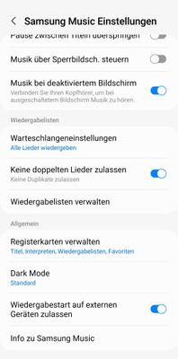

Für die Nachwelt: der Remote-service hat mir tatsächlich geholfen!
Der Grund, warum einmal die Routine die Musik nicht gestartet hat und zweitens der Kopfhörer die Musik nicht gestartet hat, war ganz banal.
Wiedergabe auf externen Geräten muss zugelassen sein.
Warum dies bei mir nicht MEHR aktiviert war, keine Ahnung... Aber jetzt funktioniert es!
