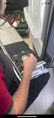

Hallo, ik heb hetzelfde probleem met die van mij. Ook net een paar jaar oud. Nu wil ik geen paar honderd euro betalen. Dus plaatst de ventilator liever zelf, maar hoe kom je daar bij? Duidelijk waar het geluid weg komt, maar lijkt wel of de hele wand vervangen moet worden dan?
BennoB
Journeyman
Opties
Achterplaat van de diepvries eruit klikken aan de binnenzijde , stelt niet heel veel voor.

Bedankt heren! Heb vandaag de ventilator ontvangen en de oude vervangen. Heb 60 euries betaald inclusief verzendkosten. Maar altijd veel goedkoper dan een monteur. De nieuwe voelt kwalitatief ook veel beter aan. Vervangen was vrij simpel idd. Maar nu het belangrijkste, het is weer stil in huis en de buren kunnen de tv ook weer zachter zetten. En hij zit in no time weer onder het vriespunt, want dat lukte ook al niet meer. Oude ventilator is nog geen 4 jaar oud, probleem komt vaker voor lees ik hier. Maar buiten garantie, dus daar zal wel geen coulance regeling zijn.
