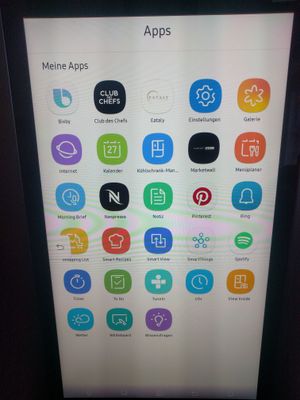

Hallo zusammen,
ich habe gerade frisch (naja schon vor 2 Wochen, aber vorher war keine Zeit ihn einzurichten) meinen Samsung RS68N8941SL/EF angeschlossen und bin nun dabei das Family hub zu personalisieren. Auf der Samsung Website (https://www.samsung.com/de/refrigerators/FamilyHub/) werden u.a. die Apps Chefkoch, Lidl, kochbar genannt, die Rezepte anzeigen können. Dies war mit ein Kaufgrund, da das ewige mit drecjigen Händen das Handy wieder anmachen so wegfallen würde. Leider ist keine dieser Apps auf meinem Kühlschrank enthalten, nur die App "Club de Chefs" das allerdings nur in Englisch und eine Rezeptesuchfuntion habe ich dort bisher auch nicht gefunden.
Wie komme ich an die beworbenen Apps? Insbesonde Chefkoch?

Ansichts verfügbare AppsAnsichts verfügbare AppsModellbezeichnung und SoftwareversionModellbezeichnung und Softwareversion
Hallo @AuraK,
zuerst nochmal vielen Dank für die Hilfestellungen. Hier mein Teil zur besseren Lösungsfindung.
Beigefügt 2 Fotos einmal mit der Übersicht aller verfügbaren Apps und einmal die Modelbezeichnung und Softwareversion.

Hallo @hallohabe
vielen Dank für die Fotos.
Hast du denn deinen Kühlschrank schon einmal auf die Werkseinstellungen zurückgesetzt?
Tippe dafür auf "Zurücksetzen", um die Kühl-/Gefrierkombination im Modus "Zurücksetzen der Daten auf Werkseinstellung" neu zu starten. Beachte aber bitte, dass dabei alle Benutzerdaten dauerhaft gelöscht werden. Zu den gelöschten Daten gehörenKontoinformationen, Notizen, Fotos und Benutzereinstellungen.

Hallo JudithH,
habe den Kühlschrank heute Abend auf Werkseinstellungen zurückgesetzt und jetzt sind die Apps tatsächlich vorhanden. Wie auch immer das funktioniert hat, da er ja erst 3 Wochen in Betrieb war.
Was ich noch interessant finde ist das die beiden eingerichteten Profile auch nach dem zurücksetzten auf Werkseinstellungen noch vorhanden waren, ebenso die einträge auf der Shopping List und die gespeicherten Whiteboard notes. Aber erstmal freue ich mich das es funktioniert hat.
Vielen Dank für die Hinweise!
