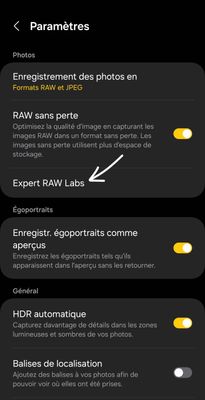

Maintenant tu vas ouvrir Expert Raw et tu vas aller à ta cascade avec ton trépied et tu prendras une photo de la cascade une fois que l'appareil sera sur le trépied en laissant tout sur automatique.
2. Tu vas cliquer sur l'icône ND qui est un filtre qui selon l'intensité choisie va noircir ta photo. Fait le 1er essai en mettant le filtre ND à 256 ou 512.
Maintenant ta photo devrait être foncée et pour la remettre claire tu vas cliquer sur Speed et tu vas diminuer la vitesse jusqu'à ce que la photo paraisse normale sur ton écran, puis prend une photo que tu me montreras avec une capture d'écran des ajustements apportés à l'appareil.
N'oublie pas que c'est grâce au filtre ND que tu as pu rendre ta photo moins lumineuse et que c'est en jouant avec la vitesse d'obturation (speed) que tu as pu récupérer la luminosité. Plus le temps de capture de la photo (vitesse)  sera long, plus l'eau des chutes ou des rapides auront l'air crémeux ou comme des nuages selon ton expression.
N'oublie pas d'avoir pris cette photo avec l'appareil sur ton trépied.
P.S. Si tu ne vois pas ton filtre ND, c'est que tu ne l'as pas activé.
Pour l'activer,  va dans les paramètres et clique sur Expert Raw Labs
Maintenant active le filtre ND en le cochant ici
