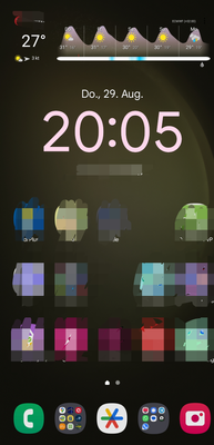

Hab vor ein paar Tagen das Update vom 01. August aufgespielt (Bild 1) und beobachte seit dem ein seltsames Verhalten.
Früher, wenn ich auf den HomeButton gedrückt habe, ist die laufende Anwendung in den Hintergrund gerückt und der Startbildschirm wurde angezeigt.
Nun rückt zwar die laufende Anwendung in den Hintergrund, aber der Startbildschirm bleibt leer. Genauer gesagt, der Startbildschirm wird angezeigt, aber keine Anwendungen (Bild 2). Das kuriose dabei, die Anwendungen scheinen trotzdem "da" zu sein, denn wenn ich auf die leere Fläche tippe, öffnet sich die entsprechende Anwendung.
Der normale Startbildschirm erscheint erst beim zweiten Druck auf den Home Button.

Ok, bin mir nun sicher, dass der One-Ui Launcher das Problem ist.
Beim Versuch das App-Bildschirmgitter zu konfigurieren, springt er direkt zum Startbildschirm (selbe Verhalten wie beim hinzufügen von Widgets) anstatt mir die möglichen Optionen anzuzeigen.
Anfangs war das auch das Verhalten, wenn ich Bildschirmgitter vom Startbildschirm einstellen wollte. Das geht wie von Zauberhand aber wieder.
