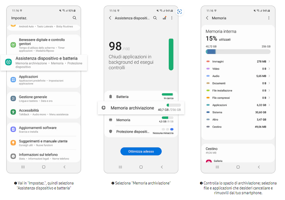

Contestualmente, effettua anche le seguenti operazioni utili per ottimizzare il sistema:
  • chiudi le applicazioni in esecuzione in background e utilizza la funzione Ottimizzazione per svuotare la memoria temporanea:
  • accertati che vi sia sufficiente spazio libero nel dispositivo. Se hai necessità di liberare un po' di spazio, utilizza sempre la stessa funzione Assistenza dispositivo:
A questo punto esegui un riavvio forzato dello smartphone tenendo premuti contemporaneamente i tasti accensione + volume GIU per circa 10 secondi.
