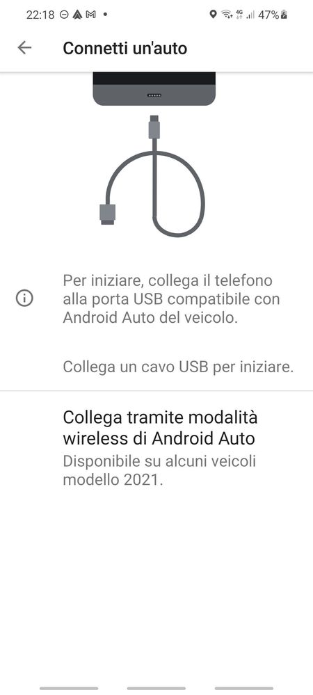

Ho da sabato un S21, l'ho collegato all'auto dove ho sempre usato senza problemi un S10 fino a pochi minuti prima. Ho ricevuto il messaggio di configurazione Android Auto sullo schermo della mia Renault Megane , ha installato qualcosa sul S21 ho dato le varie autorizzazioni, ricevendo il messaggio che tutto era ok e che sarebbe funzionato al successivo collegamento. Da allora mi succede sempre questa cosa, collego il telefono (ho  usato 4 cavi diversi ) mi chiede il permesso di accesso ai dati del s21 e parte un file mp3 di quelli che ho sul telefono. Ho anche provato facendo un ripristino di fabbrica ma niente.
Collegando il s21 della mia compagna ed i un amico, subito si avvia AA.
Allego anche 2 screenshot
