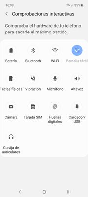

También puedes revisar el micrófono con la aplicación Samsung Members.
Estos son los pasos:
@Rafa27, revisa que el sensor funciona correctamente con Samsung Members:
- Accede a la aplicación Samsung Members.
- Configúrala si el la primera vez que la usas.
- Selecciona la pestaña "Ayuda".
- En el apartado "Comprobaciones interactivas", pulsa sobre "Sensores".
- Realiza la prueba y coméntanos el resultado.
Saludos.

Buenas tardes y gracias por tu ayuda. Te envío una foto donde verás que no hay ningún sitio que ponga sensores, espero tu respuesta
