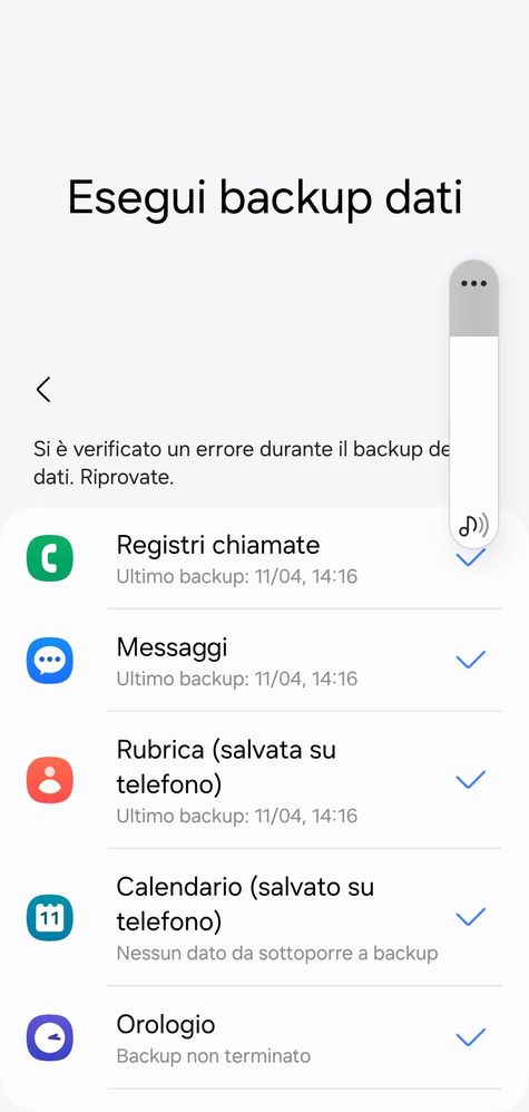

Ho notato un bug sul mio A52S 5G da un mesetto a questa parte quando me ne sono accorto tutte le volte che che lo eseguo quando vado a fare il Backup dei dati in samsung cloud nella parte superiore sinstra alla fine mi dice puntualmente che si e verificato un errore durante il buckup dei dati riprovare. Nel backup le spunte sono tutte accese con sotto scritto fatto. Riportandolo su ripristina dati con il backup presente.Se qualcuno sa dirmi qualcosa in merito a questo errore del sever.Grazie

Allora ho indentificato il problema l'errore,.......che sarebbe l'app orologio che dice backup non terminato vedi screnshoot precedente quando dovrebbe dire eventualmente nessun dato di backup o elencando sulla sua voce la riuscita sveglie timer. come dice poi l'app calendario non avendo dati .Comunque deselezionando l'app orologio il backup viene eseguito corettamente.
Soluzioni di questo errore? non saprei unica cosa che mi puo sistemare l'errore,.... l'aggiornamento dell'app orologio delucidazioni Grazie.1712914148085_1712914148077_0.jpg

Ciao utente02,
quanto avverti è effettivamente insolito.
Prova a svuotare la cache di Samsung Cloud e verifica se l'anomalia persiste:
  • impostazioni
  • applicazioni
  • Samsung Cloud
  • spazio di archiviazione
  • svuota cache
Successivamente esci, riavvia il telefono ed esegui il backup.
In questo modo va a buon fine?
