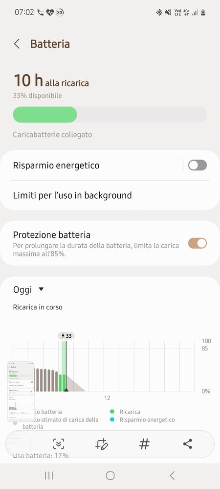

Buongiorno cosa devo fare un powerbank di 15000 amp.
Che fare

Powerbank iniu 10000 amp anker 15000 amp. I cavi fanno come vogliono forse qualche porta forse cambiare cellulare è la meglio cosa 📱 dopo un pò i cavi riprendono a funzionare non posso aspettare ore e trovarmi il cellulare mezzo carico . Ho delle disabilità il cellulare è importante x me

Buongiorno utilizzo sia Samsung e altri la carica non viene completa con molte ore tipo 10 ore..con i powerbank uguale..anche cin i cavi uguale..quindi le cause sono tante. Scusa mi ripeto. Powerbank, cavi, porta usb danneggiata batteria cellulare esaurita ultima possibilità presa a muro danneggiata...ho deciso di cambiare cellulare..ho un tablet s 6 lite
