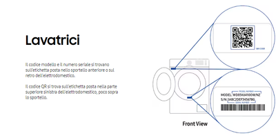

Per sicurezza posso verificarlo io stesso, ma avrei bisogno del codice modello completo della lavatrice. Potresti indicarmelo?
Lo trovi qui:
Tienimi aggiornato, ciao!
