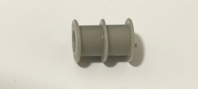

Ho riscontrato lo stesso identico problema, ovvero esaurimento dell’ammorbidente ad ogni lavaggio (a volte dura due lavaggi).
Dopo un’attenta verifica degli ugelli dell’ecodosatore (quelli interni che vanno ad ‘incastrarsi’ nel serbatoio del cassetto) ho appurato che mancano le guarnizioni. Questo solo sul lato ammorbidente.
Molto probabilmente pulendo all’interno della cavità con un panno, ho inavvertitamente sfilato le piccole guarnizioni causando quindi un comportamento anomalo del dosatore.
Ho infatti trovato una delle guarnizioni dentro il filtro (allego foto)
Ora il problema è che ho 1 su 2 delle guarnizioni per il dosatore di ammorbidente, e non riesco a trovare online il ricambio.
È possibile ricevere assistenza per acquistare questi gommini?
Jessica_A
Opzioni
Ti do il benvenuto nella community ufficiale Samsung, @serm1🤝
In questo caso, occorre procedere con una verifica presso un nostro centro di assistenza.
Se mi fornisci i tuoi contatti, sarà mia premura indicarti i dettagli del nostro centro tramite messaggio privato:
  1. Clicca sul mio nome
  2. Clicca sulla voce messaggi, in alto a destra
Mi occorre un tuo indirizzo email, contatto telefonico, CAP della tua città e codice modello e seriale del prodotto.
