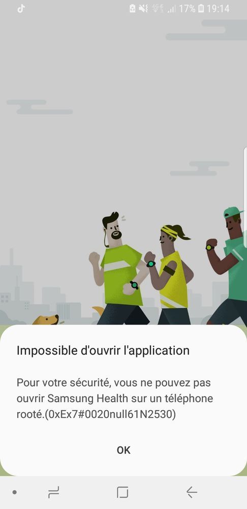

Bonjour,
Je remet un problème qui m'était déjà apparu et qui perciste a nouveau depuis quelques jours.
Le problème étant, quand j'ouvre Samsung Health un message d'erreur s'affiche en disant que mon telephone est rooté et que je ne peux pas ouvrir l'application.
Le problème est que le telephone n'a jamais était rooté et qu'il est neuf.
donc si quelqu'un aurait une solution pour moi svp.
Je vous remercie pas avance de vos réponses
Ps : voici le message afficher

Bonjour, une autre astuce consiste a desinstaller ou désactiver l'application S-health et installer une version plus ancienne qui se mettra a jour ensuite avec playstore et non plus avec Galaxy Apps.
Pour commencer désinstallez ou désactivez l'application S-Health ensuite téléchargez une ancienne version ... par ici http://andrewlyons.ml/xda/com.sec.android.app.shealth_4.8.1.0025-4810025.apk par exemple ... puis laissez là se mettre a jour par le playstore. j'ai rencontré même problème sur mon note 8 sans aucune modification logicielle ... Bon courage !

Bonjour @Joaraujo66
Je constate que le problème persiste. Avez-vous installé avant que le problème survienne, une application tierce liée a la pratique du sport ?
Essayez, si vous avez un peu de temps, démarrer votre mobile en mode sécurisé, ce mode permet de ne prendre en compte, lors du démarrage, que les applications natives installées par le constructeur.
Lorsque le défaut apparaît, fermez l'application arrêtez votre mobile et vous le démarrez en mode sécurisé.
  • Mode sécurité
    Pour cela, vous devez éteindre l'appareil et le redémarrer. Lorsque le logo Samsung s'affiche, appuyez sur le bouton « Volume bas » jusqu'à  l'affichage de votre écran d'accueil. La mention « Mode Sécurisé » sera ensuite présente sur l'écran, en bas, à gauche. Pour rétablir le fonctionnement normal du téléphone après avoir fait le test, il suffira de le redémarrer normalement.

Je vien de faire ce que vous m'avais conseiller sa a l'air de fonctionner correctement avec une ancienne version, j'attend la mise a jour du coup pour voir si mon problème est régler ou non.
Je vous tiendrais au courant de l'avancée de tout ça, merci beaucoup

Bonjour, apres quelques test l'application fonctionne parfaitement, je vous remercie pour votre réponse, je marque le sujet comme résolu 😁
