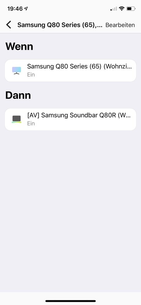

Dafür gibt es jetzt tatsächlich eine Lösung die ich herausgefunden habe:
du fügst beide Geräte in der Smart things App in ein Zimmer zusammen und machst dann eine "Aktion " hinzu wobei die soundbar immer starten soll wenn der TV startet. Damit geht die soundbar stets zusammen mit dem TV an und verbindet sich.
Das hat mir tatsächlich extrem geholfen da ich so alle Geräte an die soundbar direkt anschließen kann und keine lip Sync Probleme mehr habe.

Danke für die Info, leider findet meine smart thibgs app meinen Samsung Fernseher nicht. Mein Handy: S10+
Alexandri
Pathfinder
Optionen
Du musst beide Geräte im selben wlan netzwerk haben.
Ich nehme an, du hast den Fernseher womöglich über lan mit dem Internet verbunden. Dann geht es nicht. Warum auch immer.
Stichwort: regeln. Siehe Bilder unten.
