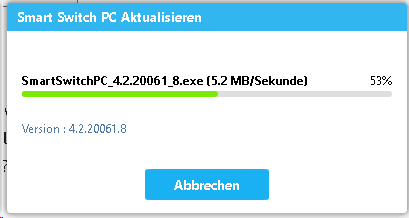

habe die letzte Version 4.2.20013_2 von Smart Switch auf meinem PC unter Windows 10 installiert.
Beim Start beginnt eine automatische Aktualisierung:
im Anschluss erscheint dann jedoch, dass bereits eine neuere Version vorhanden ist:newer version.png
dann wird das Programm beendet.
Dieser Fehler tritt bei jedem Start von Smart Switch auf.
Ich habe auch mehrfach Smart Switch deinstalliert und neu installiert - ohne Erfolg.
Hat jemand eine Idee woran das liegen könnte?
Danke & Grüße

Das scheint ein systematischer Fehler zu sein. Auch nach einer manuellen deinstallation der alten Version und neuinstallieren der aktuellen Version springt das Programm sofort in den Update-Modus:
@Samsung: bitte baldmöglich vernbessern, es kann doch nicht sein, dass man für einen Smartphone-Sicherung den PC vom Internet trennen muss!
