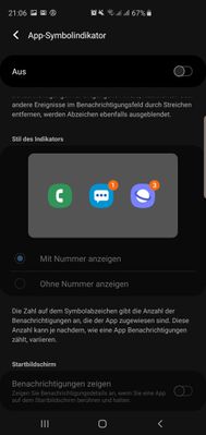

PoPeYe
Samsung Members Star ★★
Optionen
Moin,
tippe mal in einen freien Bereich auf dem Homescreen.
Dort findest Du die StartseitenEinstellungen
Hier findest Du anschließend die Einstellung .. App-Symbolindikator
Wenn Du in diesem Menüpunkt liest, wird der Rest selbsterklärend 🙂
Ich hoffe das ist es was Du gesucht hast...
Grüße
