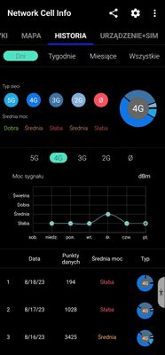

Cześć. Ja po kliknięciu w ikonę pobierania playlisty (czyli po rozpoczęciu pobierania) odłączam zegarek od telefonu (kliknięcie w ikonkę BT na zegarku - zmiana z niebieski na szary) co powoduje przejście z pobieraniem na WiFi (oczywiście musi być włączone - niebieska ikonka wifi). Przyspieszenie widać po ponownym wejściu w pozycję 'Pobrane pliki' gdzie pokazuje status pobierania w postaci liczbowej (nr aktualnie pobieranego utworu z listy/ogólnej liczby utworów do pobrania) a nie graficznej. Nie włączam 'Dane komórkowe', wręcz przeciwnie dla pewności, że się to nie włączy przed uruchomieniem pobierania włączam na zegarku tryb samolotowy. Oczywiście po jego włączeniu, włączam ręcznie na zegarku WiFi i BT żeby w ogóle uruchomić pobieranie. Przez dane komórkowe zegarka ściągam tylko jakieś pojedyncze utwory i to tylko wtedy jak nie mam dostępu do WiFi i nie mam pod ręką telefonu (co raczej rzadko się zdarza :smiling-face: . Jeszcze taka uwaga odnośnie pobierania czy rozmawiania przez LTE zegarka. Dla uniknięcia frustracji lepiej tego nie robić jeżeli w miejscu w którym chcemy to robić mamy słaby sygnał (< -100 dbm) . Zegarek nam się zagotuje w ciągu paru sekund. Poniżej przykład kiedy nie powinno się tego robić. Cały tydzień siedziałem w jednym miejscu (zwichnięta noga). Tylko w środę doczołgałem się do samochodu co widać na wykresie :smiling-face: .
