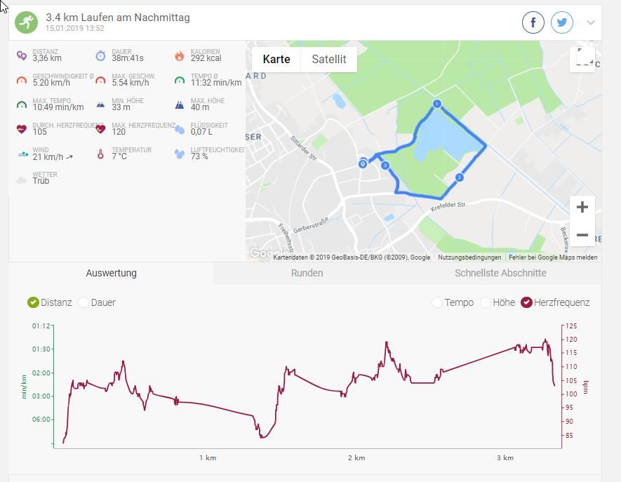

Gerade in der nachgeholten Mittagspause nochmal ne Runde nur Spazieren gewesen, und wieder mal ein paar weitere Neuigkeiten bzw Daten zum Pulsmesser.
"Gedoppelte Messung""Gedoppelte Messung"Messergebnis Galaxy S8Messergebnis Galaxy S8S Health Protokoll , Puls erst nach 30min überhaupt etwas....S Health Protokoll , Puls erst nach 30min überhaupt etwas....
