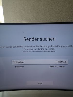

Hallo, ich schlage mich seit gestern mit meinem neuen Fernseher. Ich stecke den Kabel rein, aber es gibt keinen Empfang (der alte Fernseher empfängt dabei alle Kanäle) Wenn ich Automatische Sendersuche starte, da wird mir unter "TV-Empfang" nur Terrestisch angeboten und nach der Suche erscheinen keine normalen Kanäle, nur 81 komische, die ich gar nicht brauche. Woran kann das liegen? Ich bin schon ganz verzweifelt:-(

Du musst mit 'O.K.' auf TV-Empfang draufklicken und per Scroll Deinen Empfangsweg wählen, z.B. Kabel > dann findet das Gerät via Scan auch was

Vielen lieben Dank😁Das hat funktioniert!!
