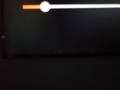

Hallo Guten Tag
Ich hab mir heute das neue Fernseher neo qled qn90a gekauft und direkt an die Wand montiert und hab es angemacht und hab direkt gemerkt das unten viele Stellen gibt's wo weiße Flecke sind in den Ecken unten auch in der mitte unten und recht und links unten so am Rand unten
Ist das normal und geht das von alleine weg
Brauche dringend Aufklärung
Ich hab es umgetauscht und hab wieder einen mit sowas bekommen was soll ich jetzt tun ich hatte noch nie probleme mit Samsung

Könntest du vielleicht ein Bild davon machen?
Sieht es so aus wie hier :

Nennt man clouding.
Lass es über ein virtual service bewerten in der Hotline.
Ich würde aber erstmal sagen, dass das clouding in die Spezifikationen fällt und du damit leben musst.

Ich habe seit Samstag auch den qn90a und auch diese weißen Flecken. Vorallem in den Ecken unten, aber wenn man genau hinschaut, dann überall unten leicht.
Wobei man es nur bei dunklem Hintergrund sieht.

Nochmal zurück zu den weißen Flecken: Diese traten/treten bei mir nur störend bei bestimmten Situationen auf. Wenn z.b. bei Streaming in Pause oder Vor-/Rücklauf, wenn der helle "Zeitbalken" im Bild ist, oder in dunklen Scenen bei Netflix. Und auch nur im dunklen Raum. Nachdem ich ein wenig durch die Einstellungen durch bin, habe ich Lokales Dimming auf Hoch gestellt und nun sind die weißen Flecken in den dunklen Scenen verschwunden!
