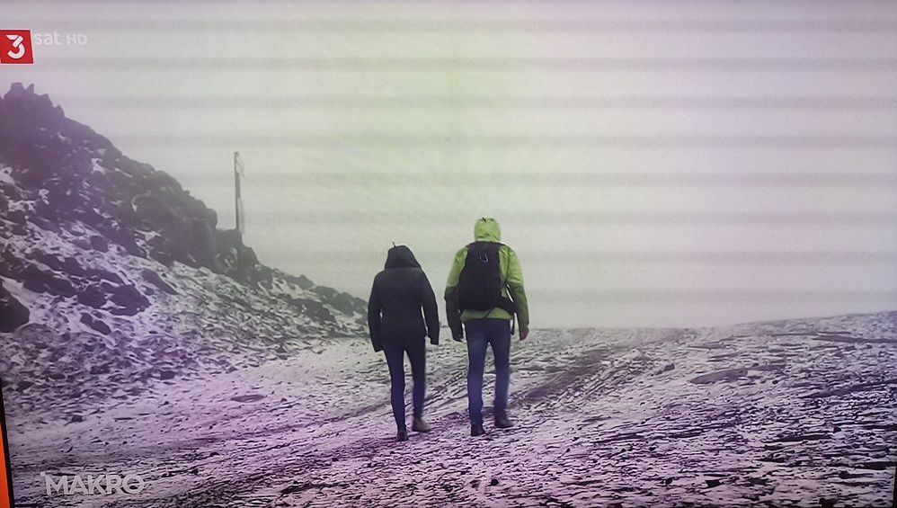

Mein NEO-Qled QN91 75Zoll ist noch nicht mal 1 Jahr alt! Nun befindet sich oben mittig ein "grünlicher Fleck" mit vertikalen und horizontalen "Schlieren". Über den gesamten Bildschirm liegt um diesen Fleck ein rosa - lila farbiger Ring.
Schneelandschaften, helle Kleidung wird rosa, Asphalt z.b. bei Autorennen lila dar gestellt. Aus gelb wird orange etc. etc.

Mal ein paar Beispiele, damit ihr wisst, worum es geht.......bsp1.jpgDTM mal in anderen Farben..:-(DTM mal in anderen Farben..:-(Eigentlich komplett rotes Testbild!Eigentlich komplett rotes Testbild!Eigentlich komplett blau. Man sieht schön den "Schatten"Eigentlich komplett blau. Man sieht schön den "Schatten"Soll eigentlich lila sein???! ;-((Soll eigentlich lila sein???! ;-((

Aufwand ca. 1 Std. Techniker mit 15 Jahren Berufserfahrung und sehr nett! Keine Pixelfehler!! 😋 Die Rückwand hat keine externen Klammern! Sind feste "Schnappnasen" in der Wand. Alles heil geblieben! Nun wieder TOP-Bild, mit 0 Betriebsstunden!
Laut Techniker war der Fehler bereits sehr ausgeprägt und kommt beim 91er, doch ab und an, vor!
Daher stellt sich abschließend die Frage, wie lange das Panel nun fehlerfrei bleibt?!
