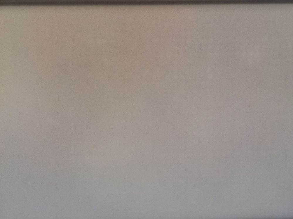

So...hab nun ein neues Problem, nicht nur das der Ton via eARC immer noch hackt, jetzt habe ich weiße Dots auf der gesamten TV Fläche. Sieht man hauptsächlich bei hellen und grellen Hintergründen.
Weiß nicht hab man das so direkt sehen kann... schwierig zu fotografieren.
Aber absolut nervig.... Ticket ist schon erstellt, warte noch auf Rückmeldung.
