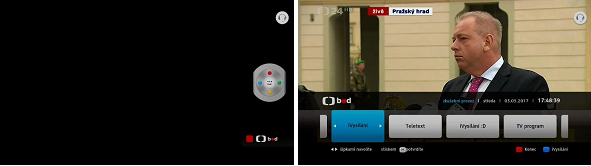

16) Tlačítkem zpět odejděte ze Smart hubu a přepněte na stanici, která používá HbbTV, např. stanice ČT. Až se zobrazí indikace červeného bodu, stiskněte na smart ovladači tlačítko •••, kde vyvoláte nabídku a horní část kruhového tlačítka je červené A. Zobrazí se obsah HbbTV.
