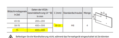

ich studiere gerade die Anleitung zum Anbringen des 75'' TV an der VESA Wandhalterung.
Bei der Wandhalterung wurden viele unterschiedliche Schrauben mitgeliefert, jedoch ist nicht klar ersichtlich, welche Schraube für meinen TV notwendig sind, zumal in der mitgelieferten Anleitung nur das Modelljahr 2019 genannt ist.
Wenn ich die M8xL71'er Schrauben verwende die für das Modelljahr 2019 wären, müsste ich Distanzhülsen verwenden... aber solche sind nicht im Wandmontageset enthalten.
Die 71'er Schrauben sind mit 42 mm um einiges zu lang! Denn nach TV-Anleitung:
darf C nur max 22 mm betragen.
Muss ich jetzt Distanzhülsen verwenden? Geht das auch ohne Distanzhülsen z. B. mit den M8xL49 Schrauben?
Wo bekomme ich diese Distanzhülsen?
Würde ich was am TV beschädigen bzw. ist die Funktionalität der Wandhalterung eingeschränkt, wenn ich keine Distanzhülsen bei kürzeren Schrauben verwende?

laut der Anleitung dürfen ja nur Schrauben M8 x max.22mm Länge verwendet werden - also entweder du besorgst dir Schrauben M8 x 25mm bzw. M8 x 30mm (im Fachhandel oder Baumarkt) und kürzt diese dann auf max. Länge von 22mm oder aber du hinterlegst Distanzscheiben/Unterlegscheiben, das die max. Länge nicht mehr als 22mm beträgt !

so wie es in der Bedienungsanleitung steht: Du benötigst vier M8er Schrauben mit 20-22 mm.

Nun musst du doch die Schrauben mit Säge kürzen bzw. Unterlegscheiben als Distanz unterlegen um auf die max. Schraubenlänge zu kommen.   😉

ja aber...die 8x22 mm reichen gerade so durch das Haltestück der Wandhalterung... diese werden dann nicht mehr den TV halten können... die längeren Schrauben benötigen Distanzstücke. Meine Frage bezog sich ja darauf welche Schraubenlänge ich bei der Kombination aus SAMSUNG WANDHALTER und SAMSUNG TV verwenden darf, da in der Anleitung vom Wandhalter der TV nicht explizit genannt wird und auch keine Distanzstücke dabei sind.
