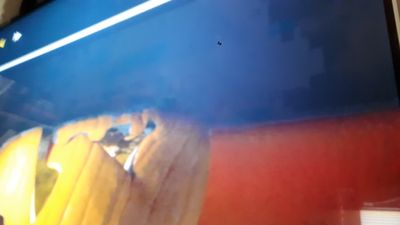

hi also ich habe gestern bei meinem MU8009 55 Zoll auch bei Halloween 2018  festgestellt das der schwarze Hintergrund flackert und besonders um denn Kürbiss unscharf verwaschen leicht pixelig dargestellt wird und manchmal bei gesichtern sehen glänzend aus wie aus wachs das kann doch nicht richtig sein dazu ist zu sagen das es sich um Amazon stream handelt von Halloween oder bei Supernatural Serie ist mir das bei Gesichtern aufgefallen. wieder zu Halloween 2018  der Hintergrund sollte schwarz sein als ich im Kino war kann ich mich noch daran erinnern wa dieser Schleicher und geflackere nicht vorhanden es scheint immer dann aufzutreten wenn dunkle Bildinhalte mit hellen Stellen aufeinander treffen auch ist es dann grieselig sonnst ist das Bild knackenscharf gucke im Film Modus hab auch schon den TV resetet ohne erfolg es macht so kein Spass ein Fim zu schauen auch beim Zocken tretten diese  effekte auch auf in dunklen stelen ist ein schleier um die schrift oder was auch grade auf dem Bildschirm angezeigt wird zu sehen es wirkt verwaschen unscharf und leicht pixelig so wie man das kennt wenn man beim streamen schlechtes Internet hat oder das bild erst aufgebaut wird aber da ich eine 200 leitung habe und alles ohne aussetzer läuft liegt es nicht daran wer hat eine lösung dafür mein altersamung tv der ein LCD mit 3D hatte diese Darstellungsprobleme nicht und für einen Premium TV von 2017 nicht OK bitte um Rat der TV hat ja noch 6 Monate Garantie falls es um ein Pannel Deffekt handeln sollte. kann es am Stream selber liegen??? werde in kürze die UHD von Halloween bekommen und dann mal schauen ob beim Intro auch dieser Effekt auftritt wie beim Stream aber das sollte ja eigentlich nicht der Fall sein.20190305_131057.jpg
das sind mal ein paar bilder die ich gemacht habe um zu zeigen was ich genau meine pixelbrei unschärfe flackern treppenbildung usw im Film selber fällt nichts auf alles wirkt scharf aber normal ist das so nicht bitte um tipps hilfe usw
