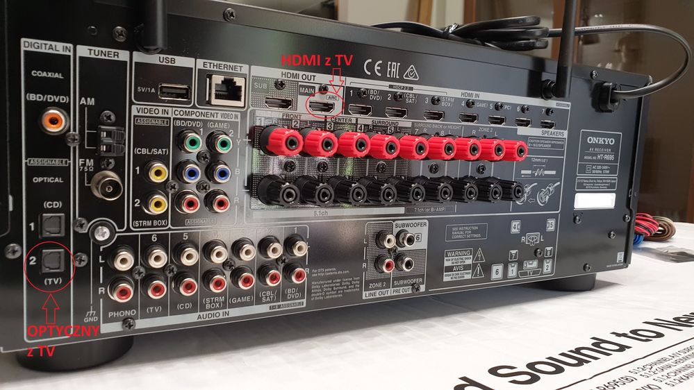

Dodam też coś od siebie.....i proszę o pomoc.
Kuzyn zamówił taki oto sprzęt:
1. TV - 75’’ QLED TV 2018 Q7F - QE75Q7FNATXXH
2. KINO DOMOWE - ONKYO HT-S7805 (AMPLITUNER - HT-R695)
Po podłączeniu wyszły dziwne sprawy 😕
Po podłączneiu TV do amplitunera (przez przewód hdmi ARC w TV i Ampli) nie ma nawet śladu po dźwięku z głośniów.
Dźwięk pojawia się dopiero po podłączniu przewodu optycznego. Uzywając przycisków głośności z pilota od TV na ekranie tv pojawiał sie napis"odbiornik HDMI i głośność się zwiększała/zmniejszała. Tak było do pierwszego wyłączenia TV z pilota.Wtedy to razem z TV wyłączył się amplituner. Po włączeniu TV z pilota ampli już się nie włączyło. Po "osobnym włączeniu" ampli nie mam już możliwości wyboru w "szybkich ustawieniach tv" opcji "odbiornik HDMI jako wyjście dźwięku" - sniknęło . Zamiast tego cały dźwięk zaczyna działać po przełączeniu na "Wyjście audio/optyczne (ONKYO). Przy wyłączeniu TV z pilota wyłacza się jedynie TV a ampli pozostaje włączone.
Odłączałem już zasilanie....aktualizowałem TV i amplituner....rozłączałem hdmi i podłączałem wszystko od zera ale nadal jest bez zmian. Włączam osobno tv i ampli i bez zadnych zmian dźwięk śmiga. Co moge jednak zrobic żeby włączać i wyłączać ampli  z plitota TV ??
