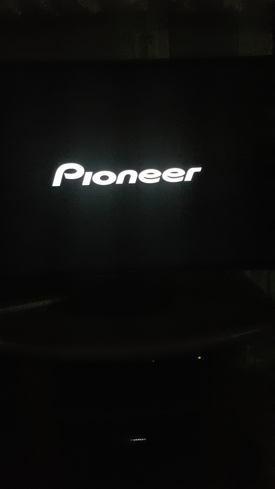

Problem z telewizorem jest następujący.
Pierwsze uruchomienie tv z dekodera upc (horizon) ekran wyświetlany normalnie.  Podłączyłem laptopa Lenovo przez hdmi i wszystko cacy. Podłączyłem DVD Pioneer i Blue Ray Pioneer i kicha pokazuje się logo startowe pionerr i czarny ekran. Zmieniłem porty hdmi i to samo - stwierdziłem może sprzet niekompatybilny z nowym tv (sugestia infolinii samsung) ,dałem sobie spokój podłączyłem poprzednie sprzęty (ktore działały) i co się okazało? Nagle nie działają.  Kolejny raz infolinia : zmiana kabli hdmi na nowe 2.0 i to samo. Znowu infolinia gdzie Pan po podłączeniu zdalnym zaczarował,że dekoder chociaż działa.  Co może być nie Tak? Może zmiana rozdzielczości by pomogła? Ale jak to zrobić z pozycji tv ? Na laptopie i na innym starszym telewizorze wszystkie sprzęty działają.  Nadmienię,że tv ma 3 dni :smiling-face:Dekoder upc - widać menu ale brak obrazuDekoder upc - widać menu ale brak obrazu
Logo Blu Ray - po logo przechodzi nanczarny  ekranLogo Blu Ray - po logo przechodzi nanczarny ekran

Wersja aktualna. Wczoraj pobrałem na usb i zaktaulizowałem . No nie wiem na chwilę jak podłączyłem DVD to pokazało rozdzielczość i wydaje mi się że to nie ta - skoro na drugim tv Samsung widnieje 1920x.....
Oznaczenia tv to : UE49MU6202KXXH
Po podłączeniu DVD na chwilęPo podłączeniu DVD na chwilę
