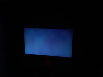

Miałem ten sam problem w QE55Q70RAT . Oczywiście musiałem przejść przez kilka prób resetowania i aktualizacji TV !
Dopiero po którejś tam próbie wezwano serwis który wymienił  płytę wewntrz TV. Wersja Sub-micom: T-MMINTV-1017
Po tej operacji TV się nie wyłącza !!!podświetlenie matrycy po wyłączeniu TVpodświetlenie matrycy po wyłączeniu TV
