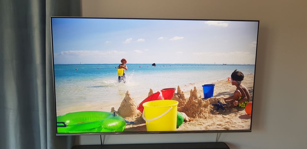

Witam serdecznie wszystkich.
TV SUHD 49KS7000 zakupiony w listopadzie w Saturnie.
Wszystko działało świetnie no i nadal TV wydaje się spełniać oczekiwania ale jakieś dziwne prześwietlenie pojawiło się w rogu ekranu. Nie ukrywam, że to irytuje.
Czy ktoś miał podobny problem? O co może chodzi? Załączam zdjęcie:

Wygląda to na "ucisk" ramki. Na zdjęciach widać, że tv wisi pod pewnymi kątami. Być może to efekt w sposobie robienia zdjęć. Ale jeżeli nie i telewizor faktycznie wisi pod takimi kątami, to całkiem możliwe, że doszło do przekoszenia obudowy i uciśnięcia matrycy.

Tv wisi tak ponad rok. Jak ten "ucisk ramki interpretować?" Da się to naprawić ? Na forach piszą, że to problem z matrycą i ten model tak ma. Oby nie !

Odnośnie sposobu powieszenia tv. Wisi idealnie prosto, bez żadnych kątów. Zdjęcie zostało po prostu tak zrobione.
