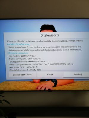

@Wozny1992  Masz najnowszy firmware wersji 1371 oraz sub micom 1017 lub 1019 ?

Szczerze mówiąc nie mam pojęcia, aktualizacje mam najnowszą

@Wozny1992  To sprawdź, wejdź  w ustawienia ->pomoc techn -> o telewizorze

Sub micom jest OK. Z tej strony pobierz firmware i zainstaluj, za pomocą pamięci USB soft znajduje się na samym dole.
https://www.samsung.com/pl/support/model/QE65Q64RATXXH/
Jak to zrobić masz tu https://eu.community.samsung.com/t5/telewizory/aktualizacja-oprogramowania-przez-usb/td-p/418856
