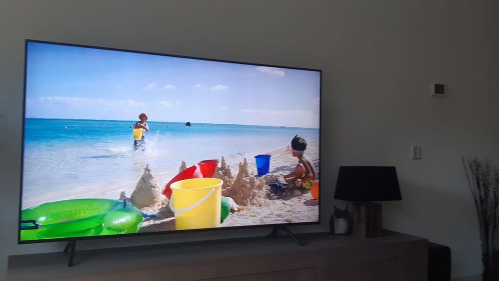

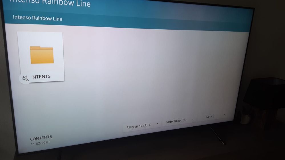

Sinds twee weken nu een mooie nieuwe tv QE75Q70r. Echter valt mij op dat er twee licht witte strepen zichtbaar zijn op lichte ondergrond. De zelfdiagnose laat een foto zien waarop deze strepen niet zichtbaar zijn. Volgens de automatische antwoorden via de Whatsapp hulp, zou dan een randapparaat hier verantoordelijk voor zijn. Alles afgekoppled en ook de tv geheel opnieuw geinstalleerd.  Tijdens het tv kijken zelf , zie je deze vaag bij vooral lichte scene s en vooral wanneer het beld snel van links naar rechts verplaatst of anders om. Je zou haast denken dat  de Localdimmingte sterk staat afgesteld in deze reeks. De  twee banen zijn op gelijke afstand van de Linker en Rechterkant te zien. Op zich valt er mee te leven maar nu de aandacht er op is gevestigd blijf ik het zien. Blijf het vreemd vinden dat ik een dergelijke conssie moet doen bij een dergelijk duur product. Helaas was onze vorie 65 Inch UHD van ruim 3100 euro ook  al voorzien van een eigenaardigheid waarmee geleefd moest worden nl Vertical Bending.  Overigens heb ik naast de gehele nieuwe installatie van de tv OOK de laatste fimware geinstalleerd. Suggesties?1a.jpgWhatsApp Image 2020-02-13 at 12.37.23.jpegWhatsApp Image 2020-02-13 at 12.36.58.jpeg2a.jpg

Vreemd dat dit niet te zien is met de beeldtest. Heb je alleen de strandfoto bekeken?
Zo ja, dan ook de grayscales bekijken en uploaden. Je krijgt de grayscales in beeld door na het bekijken van de strandfoto  'Ziet u het probleem nog steeds in de testfoto?'  voor 'Ja' te kiezen.
Dit lijkt me geen probleem met randapparatuur gezien de opgestuurde foto's.

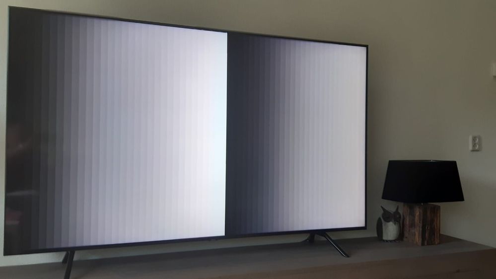

Op de Test ( Strand) foto is het niet te zien en zo ook niet op de Grayscalefoto's

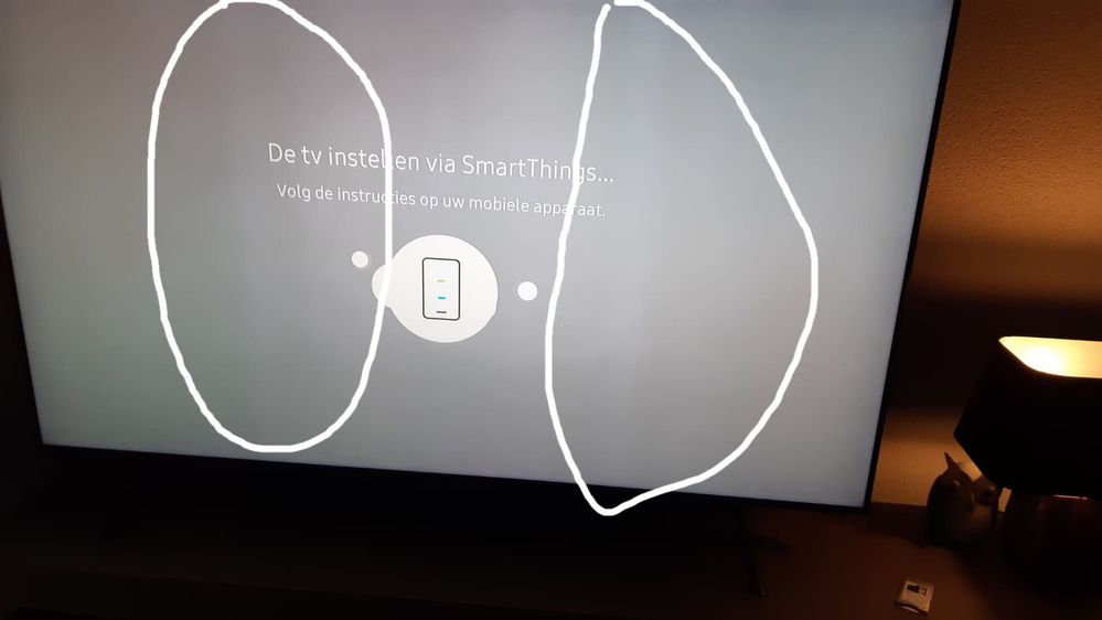

trof ik een afbeelding die bij de uitleg LocalDimming staat. Ik heb met WIT omcircelt de positie aangegeven waar de strepen/banen op de tv zichtbaar zijn. Moet gezegd: je ziet het in de Lichte en egale afbeeldingen het best. Tijdens het tv kijken zelf alleen bij vooral lichte ondergrond en soms bij snelle beweging. Op gevaar af dat ik mijzelf in de "vingers" snijd,zou het inherent aan deze tv kunnen zijn. In dat geval zal ik er mee moeten leren leven maar wellicht dat er een softwarematige oplossing is. Laat duidelijk zijn dat er aan deze 2 ,5 week jonge tv Geen Fysieke reparatiehandelingen verricht gaan worden . Mocht het een defect zijn, is omruil de enige optie voor mij. Groet, Mart1.jpeg1a.jpeg2.jpeg2a.jpeg3.jpeg3a.jpeg4.jpeg5.jpeg5a.jpeg5aa.jpg5ab.jpg9.jpg9a.jpg

Ik denk dat je gelijk heb en ik moet zeggen dat je het ook een beetje terugziet op de strandfoto.
Ook op de grayscales zie je een vreemde blauwe waas (rechts).
Het is , denk ik, verstandig om hem om te ruilen bij CB, want zo blijf je je ergeren.
