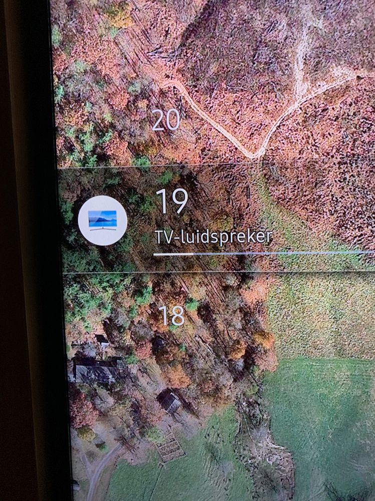

Verschijnt het luidspreker niveau links in beeld? Zie foto.
