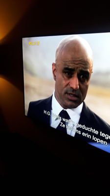

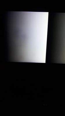

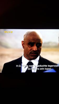

De tv heb ik afgelopen week al een keer gereset. Nog het zelfde probleem. Ik kan het alleen nog een keer spanningsloos zetten. Links op het scherm zitten 2 vlekken.

Ik mis de foto's van de grayscales en van een reguliere tv uitzending. Dit zijn 4 strandfoto's. Stond in de eisen.
Grayscales krijg je in beeld als je steeds op Ja klikt bij Zie je het probleem nog..

Thanks! Duidelijk. Hier is sprake van een defect aan het beeldscherm en moet gerepareerd worden.
Het introductiejaar van de tv is 2018. De aankoopdatum is bepalend voor de fabrieksgarantie.
Deze loopt bij de leverancier.  Meestal 2 jaar. Je moet dit probleem dus aanmelden bij MM, want daar heb je ook een koopovereenkomst mee. Niet met Samsung.
Als de fabrieksgarantie voorbij is, dan geleden er andere regels. Hopelijk werkt de klanten'service' van MM een beetje mee.
Dit is een zaak die soms erg moeilijk kan doen als de fabrieksgarantie voorbij is.
Houd me even op de hoogte van de voortgang..
