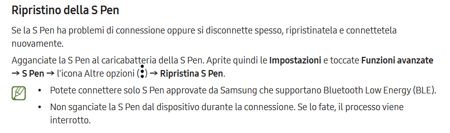

Hai anche già provato a ripristinare il pennino secondo la procedura prevista?

Si intendo le procedure tramite modalità provvisoria e ho anche eseguito il ripristino della spen ma questa volta il problema non si risolve. Grazie mille la
