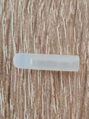

Czy lodówka RB41R7839S9 wymaga obrócenia uszczelki przy zmianie kierunku otwierania drzwi? Instrukcja o tym nie wspomina.
I żeby nie zakładać nowego wątku, zadam dodatkowe pytanie jeśli można.
Czy ktoś jest mi w stanie powiedzieć, co to za element i gdzie powinien się znajdować?
Wygląda na jakiś gumowy kapturek, długość ok. 12-15mm. Element ten znalazłem w środku komory chłodziarki w nowej, fabrycznie zapakowanej lodówce i nie daje mi to spokoju.

@Felix34 Hejka!
Odpowiadając na Twoje pierwsze pytanie, przy zmianie kierunku otwierania drzwi należy obrócić również uszczelkę o 180 stopni. Unikniemy dzięki temu ewentualnej nieszczelności, która mogłaby się pojawić. Ten element na zdjęciu zaś wygląda na pozostałość poprodukcyjną/fabryczną. Zapewne nic istotnego. Czy zauważyłeś aby w środku były jakieś uszkodzenia?

Dziękuję za odpowiedź. Rozumiem, że uszczelkę trzeba wyciągnąć na siłę, oczywiście z czuciem? Dość ciasno siedzi i nie tak łatwo ją wyciągnąć.
Co do tego elementu, to na szczęście żadnych uszkodzeń nie widać (poza lekkim przetarciem/czarnym śladem na dnie komory chłodziarki, które i tak jest pod szufladą).
