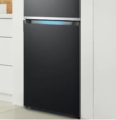

Dzień dobry, chciałabym kupić lodówką przylegająca do mebli (bez pozostawionej szpary), a jeśli to możliwe to również by drzwi były zlicowane z linią blatu. Lodówka będzie czarna. Wydaje się, że warunki te spełnia seria Kitchen Fit, model RB36R872PB1. Warunki techniczne wymagają jednak kratki wentylacyjnej po obu bokach lodówki.
Czy to oznacza, że lodówka nie może stać przy ścianie (niemającej kratki wentylacyjnej? Jeśli nie, to jaki odstęp jest wymagany dla serii Kitchen FIt?
Przeglądałam udostępnione przez państwa zdjęcia lodówek z serii Kitchen Fit i nawet jeśli nie stoją one przy ścianie to albo przylegają do innych mebli, albo zdają się szczelnie obudowane blendą, tak że nie ma widocznej przestrzeni między meblem, a lodówką (jak na załączonych zdjęciach)  W jaki sposób na wskazanych przez państwa aranżacjach zapewniona została wentylacja?
Czy kratki wentylacyjna pozwalająca uchodzić ciepłemu powietrzu na boczne szafki lub za szczelnie przylegającą do lodówki blendę umożliwiają optymalną cyrkulację powietrza?

Rozmowa z obsługa klienta rozwiązała problem. Strona 65, nie 29 instrukcji kryje odpowiedź. Jednak nie do końca kitchen fit ;( . Wentylacja górna i dolna rozwiązałaby problem stawiania przy ścianie i meblach. Niestety, konieczna jest jednak wentylacja boczna, czyli wycięcie otworów w ściankach mebli przylegających lub pozostawienie 5 cm wolnej przestrzeni [O_O]
Zgodnie z zapewnieniami konsultanta, nie ma konieczności instalowania otworów w cokole, czy tworzenie innych dróg odprowadzania powietrza. Możliwość uchodzenia powietrza do szafki zapewnia wystarczającą wentylację.

Instrukcja precyzuje przestrzeń nad lodówką, natomiast mnie interesują boki lodówki, gdzie znajdują się specjalne wyloty. Przynajmniej tak rozumiem zdjęcie poglądowe na stronie RTV euro AGD dołączone do modelu RB36R872PB1
1. Czy model RB36R872PB1 ma wyloty boczne?
2.  Jeśli tak,
- to czy może stać bezpośrednio przy ścianie?
- w przypadku zainstalowania otworów bocznych w obudowie meblowej i/lub szafkach przylegających, jak mogę zapewnić właściwą wentylację lodówki?
Czy blenda zakrywająca przestrzeń obok lodówki lub cokół pod szafką przylegającą do lodówki (dwa zdjęcia poniżej) nie powinien mieć wylotu, który umożliwia właściwa cyrkulację powietrza?
