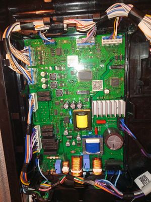

Czy płyta główna z wbudowanym inwerterem powinna posiada jedną czy dwie czerwone diody kontrolne?druga na cześć inwertorową.

@Boro303, obawiam się, że nie forum nie uzyskasz takich informacji.
