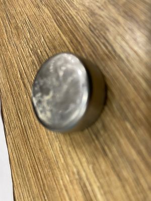

Zauważyłem też, że na dnie zmywarki leżała taka część. Nie jestem pewien czy to coś z mechanizmu zmywarki czy porostu odpadło od naczynia. Czy ktoś rozpoznaje?

@Nocolot, tej części nie poznaję, a co do tego, co masz robić, to ja proponuję na początek skontaktować się z serwisem Samsunga i zobaczyć, co powiedzą, a następnie sam podejmiesz decyzję, czy oddajesz do naprawy, czy wymieniasz na inną zmywarkę: https://www.samsung.com/pl/support/service-center/

Sprawdź w odbijaczu wody, ta ruchoma listwa, powinno tam być miejsce na ta pestkę.

Czy masz może zdjęcie jak jest zamocowana w odbijaczu? Teoretycznie miejsce jest ale nigdzie w internecie nie widziałem zdjęcia z zamontowanym tym elementem. Próbując go włożyć do odbijacza nie mogę go pitem zamontować.
