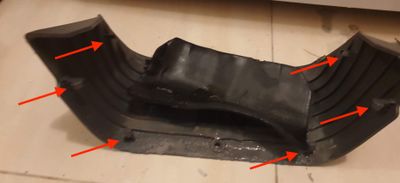

Witam wszystkich. Jestem posiadaczem pralki WW80K6210RW/EO z "magicznym" okienkiem w drzwiach - AddWash. Pralka kupiona trzy lata temu i generalnie jestem zadowolony z jej działania. Problemem jest owo okienko w drzwiach, które samoistnie popękało wewnątrz w dwóch miejscach (m.in przy zawiasie). Zauważyłem to przy myciu pralki bo z samego okienka dosyć rzadko korzystałem. Nastapiło to na skutek wady konstrukcyjnej - materiał nie wytrzymał naprężeń. Zrobiłem rekonesans w necie i jest to problem znany na świecie. W rozmowie z konsultantem Samsunga też mi powiedziano, że problem jest znany i dotyczył pewnej partii pralek. Wymiana to ponad tysiąc złotych w serwisie autoryzowanym czyli prawie połowa wartości całej pralki!!! Niestety zdarzyło sie to w okresie pogwarancyjnym. Może ktoś podpowie sensowne rozwiazanie tej sytuacji? Prędzej czy później zaczną się przecieki...
Liczyłem na gest handlowy ze strony Samsunga, ale na infolinii nic mi nie mogli pomóc w tej sprawie. Poniżej fotki tych peknieć.

jeżeli pęknięty jest sam tunel, to można go wymienić, bez ściągania i rozbierania całych drzwi. Koszt części zamiennej to max 50zł.
Właśnie wymieniłem w swojej pralce. Trochę czasu to zajmuje, bo dostęp do niektórych śrub i wkrętów jest utrudniony, ale da się :smiling-face:
Serwis Samsung zaproponował mi całe drzwi za 900zł, więc 50zł + trochę czasu to dobra alternatywa.

Kolego a mógłbyś przybliżyć jak dokładnie to ogarnales?zdejmowales cale drzwi żeby wymienić ten tunel? U mnie niestety tez pękło i już zaczęło dobrze cieknąć z tego wiec dobrze ze gaci mam na pare dni i nie muszę wstawiać prania

Witajcie. Wątek pomocny. Zamówiłem już "Ramkę drzwi dodatkowych" i wymienię ją, ale to raczej nie wszystko.  Zastanawiam się, i tu pytanie do was, czy nie można po prostu wymienić całych drzwi pralki (mój model to WW80K6210RW, kupiona pod koniec 2016) na taki bez tego małego g.... okienka życia? Jeśli macie informację czy pasują inne drzwi bez Add Wash to poproszę o info.
Żona się wkurzyła i kupiła wczoraj zestaw Boscha i jak mówi nigdy więcej tego co poniżej na zdjęciu.
Nie mniej Ja się pobawię i zobaczymy czy uda się to naprawić.
