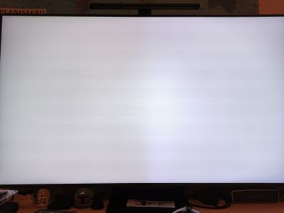

Ho provato a fare qualche foto ma purtroppo si riesce ad "apprezzare" il difetto solo dal vivo. La parte sinistra dello schermo è visibilmente più gialla rispetto alla destra. Credo sia un problema legato ai led dietro al pannello

Se si osserva bene si nota la differenza tra le due parti dello schermo: la sinistra più gialla della destra

Allego un'altra foto in cui il problema è nettamente più visibile.
Più la TV resta accesa più il problema diventa evidente.
