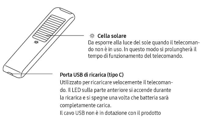

Nelle istruzioni c'è scritto che il telecomando si può ricaricare o con il pannello solare sul retro oppure con il cavetto in dotazione, però nella busta di plastica assieme a manuale e telecomando non c'era nessun cavetto.
Siccome con la ricarica solare sembra che non si ricarichi (perchè l'ho lasciato sul divano con la luce del sole che arriva dalla finestra ma il livello di carica non si muove) posso usare il caricabatteria del mio S10+ oppure ci vuole un suo caricabatteria che nel mio pacco non c'era?

Ciao mauro! Bentornato in Community!
Sono spiacente per queste considerazioni.
I telecomandi che montano una cella solare sono stati sviluppati con un concetto ben preciso, che è quello di ridurre lo spreco e, dunque, il rilascio nell'ambiente delle batterie usa e getta.
La cella solare montata sull'accessorio è piccola e poco potente, pertanto è in grado di supportare la carica principale contenuta nel telecomando ma non di effettuare una ricarica completa. Per la ricarica, occorre sempre utilizzare un cavo USB-C, ma poi la cella solare garantisce il funzionamento regolare per almeno un anno.
Non è necessario esporre il telecomando al sole (cosa che, al contrario, è sconsigliata visto che all'interno è presente una batteria che non deve surriscaldarsi) ma è sufficiente la normale luce del giorno presente all'interno di qualsiasi abitazione.
Quando hai indicato che <<il telecomando non funziona>> intendevi dunque dire che non si ricaricava esponendolo al sole? Oppure hai rilevato altre anomalie? Nel primo caso, ti confermo che si tratta di un funzionamento regolare sulla base di quanto indicato poco sopra.
Se la batteria è quasi scarica, utilizza un cavo USB-C e fammi sapere se la ricarica avviene.

I nostri Smart Remote a cella solare possono essere caricati sia mediante l'esposizione alla luce solare, sia con una ricarica mediante un cavo USB-C:
Se il cavo che possiedi è USB-C, potrai utilizzarlo tranquillamente 😊

Si è scaricato il telecomando e con la luce non si carica. Devo comprare il cavetto per caricarlo perché in dotazione non c'è ed è assurdo, ma come faccio a spegnere il televisore senza telecomando?
