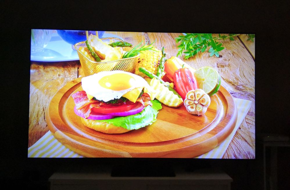

Emmbi
Apprentice
Opzioni
Ciao Riccardo_F,
grazie per la risposta.
In allegato delle foto con:
  • grigio uniforme al 5%
  • grigio uniforme al 50% (laterale)
  • immagine di test del menu "manutenzione"
Foto scattate con luminosità/contrasto/colore tutti a 50.
Come si può notare (soprattutto nella foto laterale con grigio 50%) c'è una linea centrale verticale molto poco uniforme e più luminosa, che difatti è una di quelle che si nota di più col DSE.
Dall'immagine di test il fenomeno non si nota, ma è abbastanza normale in quanto è tipico di schermate con colore uniforme in cui la telecamera si muove (come una partita di calcio col verde del campo e la telecamera che si muove).
