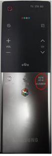

E’ consigliabile fare la calibrazione dello Smart Touch Control nel momento in cui la precisione del Touch Pad diminuisce.
Per calibrare il Touch Pad sullo Smart Touch Control, seguite i passi riportati sotto:
1. Premete il tasto NUMBER (vedi foto 1) per 5 secondi per avviare la calibrazione.
2.All termine dell’operazione, i tre LED posizionati sulla parte superiore nel lato destro dello Smart Touch Control lampeggeranno due volte simultaneamente (vedi foto 2).
                                                             Foto 1                                 Foto 2
 N.B.      Durante la calibrazione, non toccare il Touch Pad.
                                                             Foto 1                                 Foto 2
