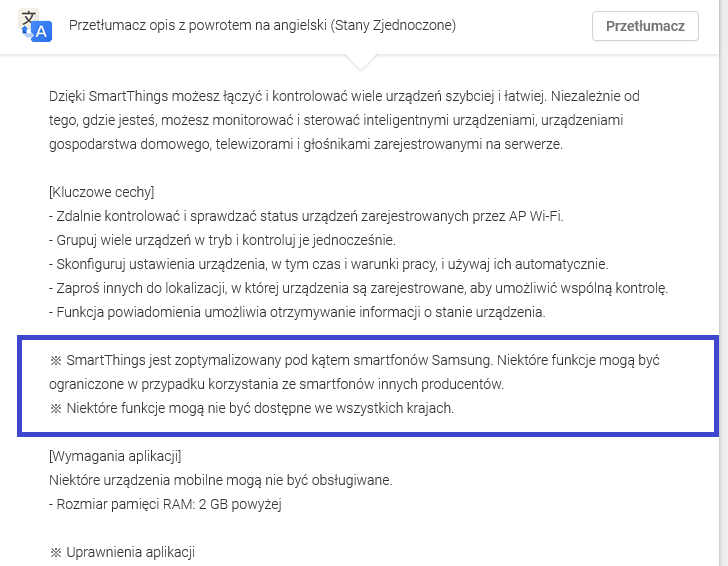

Dziękuję za Wasze odpowiedzi, mój problem chyba zaczyna być bardziej doprecyzowany, potwierdzę jeszcze raz kilka szczegółów z moich wcześniejszych wiadomości.
Po pierwsze, używam dwa urządzenia dla których DOSTĘPNA jest aplikacja SmartThings (nie znalazłem żadnej informacji dlaczego któreś z opcji miałyby nie być dostępne dla tych urządzeń) i którą na nich zainstalowałem: (1) telefon iPhone SE oraz (2) telewizor Samsung UE55NU8042.
Po drugie, po zainstalowaniu aplikacji SmartThings w telefonie oraz połączeniu telefonu z telewizorem:
(1) telefon wykrywa w aplikacji telewizor oraz działa prawidłowo TYLKO jako pilot, nie mogę natomiast znaleźć żadnej funkcji przekazywania zawartości ekranu i dźwięku. W przeciwieństwie do opcji widocznych na Waszych telefonach u mnie wygląda to tak (dla wyjaśnienia "Start TV Setup" za pomocą telefonu wykonałem już kilkukrotnie i nie zmienia to dostępnych opcji):
(2) telewizor w ogóle nie wykrywa telefonu (pomimo że telefon działa jako pilot), zarówno w aplikacji SmartThings lista podłączonych urządzeń jest pusta jak i w menadżerze urządzeń zewnętrznych telefon nie pojawia się.
Być może właśnie w tym ostatnim punkcie doszukiwałbym się problemu? Może muszę zrobić jakiś dodatkowy krok żeby telefon był rozpoznany w SmartThings telewizora? Może muszę w jakiś sposób go zarejestrować w SmartThings telewizora?

@jah_uk Już wielokrotnie tobie tłumacze że nie ma takich możliwości żeby wszystko Ci działało z twojego telefonu. Ja też mam ograniczone możliwości nie ma na liście mojego TV i tylko mogę sterować głośność i zmianą kanałów. Ale kolega @Szewcu72 ma całą masę możliwości na Samsung Q7F i telefonem Samsung.

Cześć vdsl2
Ja natomiast podważam Twoje stwierdzenia a z poniższych wnioskuję że Twoje doświadczenie z używaniem SmartThings jest chyba niewielkie:
- myliłeś się z brakiem obsługi funkcji przekazywania zawartości ekranu i dźwięku przez SmartThings (pokazałem Tobie zapisy z e-Manual'a)
- również się myliłeś sugerując że Smart View jest aplikacją mającą szersze zastosowania niż SmartThings (pokazałem Tobie informacje na stronie SmartThings)
- nie potrafisz mi odpowiedzieć na pytanie z jakiego źródła czerpiesz informacje na temat dostępności określonych funkcji SmartThings na telefonie iPhone (ja nie potrafię ich znaleźć ani na stronie Apple, ani na stronie Samsung SmartThings, ani w e-Manual'u)
W moim przypadku:
- telewizor (w przeciwieństwie do Twojego) jest na liście urządzeń obsługiwanych przez SmartThings, co powoduje że wcześniejsze aplikacje (Smart View, Samsung Connect, Wi-Fi Direct) zostały w nim zastąpione nową aplikacją SmartThings
- telefon po zainstalowaniu i użyciu aplikacji Smart View (starszej) nie wykrywa mojego telewizora (i w ogóle nie mogę połączyć telefonu z telewizorem), w przeciwieństwie do użycia (nowszej) aplikacji SmartThings kiedy telefon wykrywa mój telewizor (ale niestety działa tylko jako pilot).
Nadal uważam że funkcja "Dwukierunkowe dublowanie telewizora i urządzenia mobilnego" powinna być dostępna w aplikacji SmartThings dla iPhone, być może nieprawidłowo łączę telefon z telewizorem lub nie potrafię zarejestrować telefonu w SmartThings telewizora.
Jeżeli Twoje stwierdzenia na temat opcji SmartThings w telefonie iPhone poparte są informacjami ogólnodostępnymi, daj proszę znać gdzie mogę je znaleźć? Jeśli nie są dostępne, potwierdź proszę że to tylko Twoje przypuszczenia?
Dziękuję i pozdrawiam
